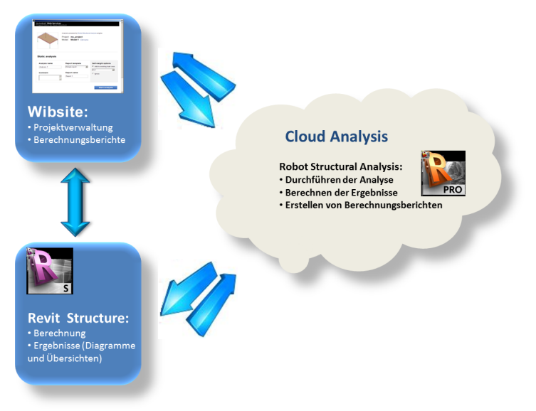

Mit der Software Autodesk® 360 Structural Analysis for Autodesk® Revit®, auch unter dem Namen Structural Analysis for Autodesk Revit bekannt, können Sie Cloud-basierte Tragwerksberechnungen eines Revit Structure-Berechnungsmodells durchführen. Die Ergebnisse werden im Revit -Projekt angezeigt und können weiter untersucht werden.
Um Revit-Berechnungsmodelle für die Berechnung vorbereiten zu können, müssen Sie das Zusatzmodul Structural Analysis for Autodesk Revit auf dem Computer installieren, auf dem auch Revit installiert ist. Nachdem ein Modell vorbereitet wurde, können Sie die Berechnung auch auf der Structural Analysis for Autodesk Revit-Website senden (siehe Verwenden der Website).
Das Zusatzmodul Structural Analysis for Autodesk Revit verwendet die Engine von Autodesk® Robot™ Structural Analysis Professional.
Autodesk® Robot™ Structural Analysis Professional ist eine integrierte Grafiksoftware zur Modellierung, Berechnung und Bemessung verschiedener Tragwerkstypen. Sie können es zur Erstellung von Tragwerken, zum Durchführen von Tragwerksberechnungen und zur Überprüfung der Ergebnisse verwenden.
