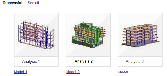

Die Structural Analysis for Autodesk® Revit®-Website wird vorgabemäßig auf der Registerkarte Befehls-Navigator geöffnet. Hier können Sie alle durchgeführten Berechnungen anzeigen (Erfolgreich, In Bearbeitung und Fehlgeschlagen). Platzieren Sie den Cursor auf dem Bild eines berechneten Modells, um weitere Informationen, wie z. B. Projektnamen und Parameter der Berechnung anzuzeigen.

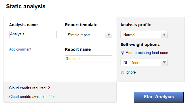

  1. Klicken Sie auf der Registerkarte Befehls-Navigator auf die Verknüpfung für das Modell.
  2. Klicken Sie auf der Registerkarte Projekt auf Neue Berechnung.
  3. Definieren Sie die statischen Berechnungsparameter (siehe Durchführen der Berechnung).
  4. Klicken Sie auf Berechnung starten.
