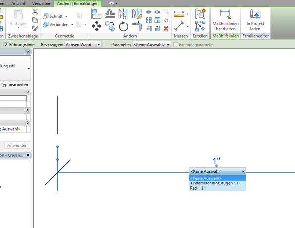

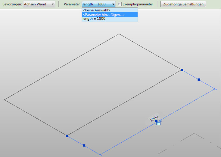

Im Familieneditor oder in der Umgebung für Konzeptentwürfe können Sie eine permanente Bemaßung in der Zeichnung oder mithilfe der Optionsleiste bearbeiten.
Wählen Sie in der Zeichnung die permanente Bemaßung aus, und führen Sie einen der folgenden Schritte durch:
- Klicken Sie mit der rechten Maustaste, klicken Sie auf Beschriftung, und wählen Sie dann einen vorhandenen Parameter aus oder fügen Sie einen Parameter hinzu. Weitere Informationen finden Sie unter Erstellen von Parametern.
- Klicken Sie mit der rechten Maustaste, klicken Sie auf Bearbeiten, und geben Sie dann einen neuen Wert ein.
- Klicken Sie in der Optionsleiste auf die Dropdown-Liste Beschriftung, und wählen Sie entweder einen vorhandenen Parameter oder Parameter hinzufügen.
