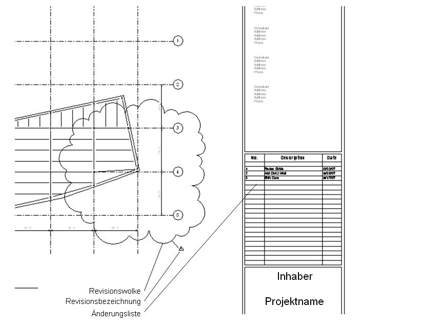

Revit StructureMit Änderungswolken markieren Sie Bereiche in einem Projekt, in denen Änderungen vorgenommen wurden. Änderungswolken können in allen Ansichten außer 3D-Ansichten gezeichnet werden. Jede Änderungswolke ist in der Ansicht, in der sie sich befindet, und auf Plänen sichtbar, in die diese Ansicht eingefügt wurde.
Nachdem Sie die Änderungsdaten eingegeben haben, können Sie den Wolken einzelne Änderungen zuweisen. Kennzeichnen Sie die zu den Wolken gehörigen Änderungen mit Änderungsbeschriftungen. Änderungswolken und die dazugehörigen Beschriftungen können bei Bedarf in den entsprechenden Ansichten angezeigt werden. Die Änderungsliste enthält für jeden Plan Informationen zu den Änderungen, die durch die Wolken in den Ansichten auf dem Plan markiert werden.
