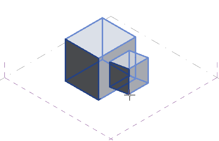

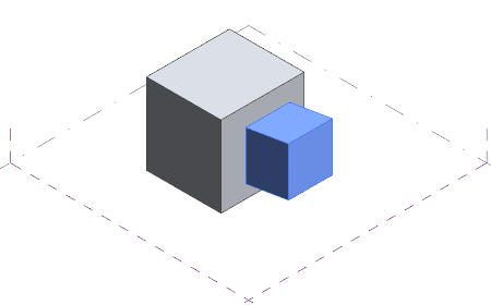

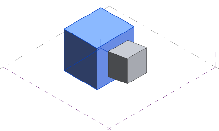

So verbinden Sie Formen
  1. Klicken Sie auf Registerkarte Ändern | Formelement Gruppe Geometrie Verbinden.
  2. Klicken Sie auf die erste Form.
  3. Klicken Sie auf die zweite Form.
    Die Formen werden verbunden. Weitere Informationen erhalten Sie unter Verbinden von Geometrie.

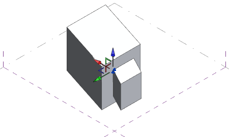

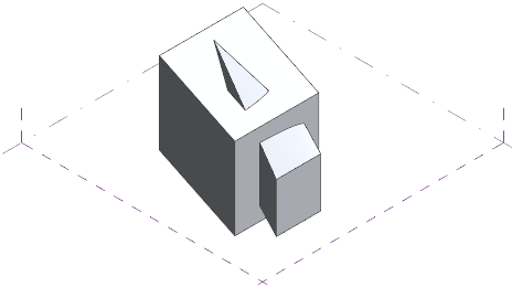

So bearbeiten Sie verbundene Formen
  1. Klicken Sie auf eine Oberfläche, eine Kante oder einen Scheitelpunkt einer Verbindung. Die 3D-Steuerpfeile werden angezeigt.
  2. Ziehen Sie einen der 3D-Steuerpfeile in eine beliebige Richtung.
    Die Verbindung bleibt erhalten.
