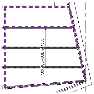

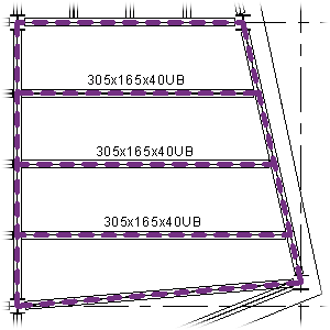

Sie können das Trägersystem mit Tragwerksbeschriftungen oder mit einer Spannbeschriftung versehen.
| Tragwerksbeschriftungen für Trägersystem | Spannbeschriftung für Trägersystem |
Tragwerksbeschriftungen sind Beschriftungen, die vorgabemäßig oberhalb der Mitte der im System erstellten Träger platziert und parallel zu diesen ausgerichtet werden. Sie können diese Position mithilfe des Werkzeugs Trägerbeschriftungen ändern. Weitere Informationen erhalten Sie unter Werkzeug Trägerbeschriftungen.
Spannbeschriftungen stehen ausschließlich für Trägersysteme zur Verfügung. Diese Familie (Beschriftung für Trägersysteme.rfa) befindet sich normalerweise im folgenden Ordner:
%ALLUSERSPROFILE%\Autodesk\<Produktname und Version>\Libraries\<Sprache und Gebietsschema>\Annotations\Structural
Diese Beschriftung wird in Form eines Pfeils im rechten Winkel zu den im Trägersystem erstellten Trägern angezeigt. Im Beschriftungstext werden der Tragwerkstyp und die Abstände innerhalb des Trägersystems angegeben (Trägertyp @ Abstand).
