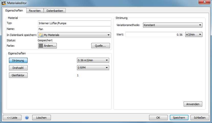

Erstellen des Materials für den internen Lüfter
Haben Sie Fragen zum Vornehmen von Einstellungen?
Klicken Sie zum Öffnen des Schnellbearbeitungs-Dialogfelds auf Bearbeiten im Kontextmenü Materialien:
Ändern Sie den Typ in Interner Lüfter/Pumpe.
Klicken Sie in der Zeile Material auf Bearbeiten....
Geben Sie den Namen Fan in das Feld Name ein.
Wählen Sie Eigene Materialien aus dem Menü In Datenbank speichern.
Klicken Sie auf die Schaltfläche Strömung.
Variationsmethode = Konstant
Wert = 0.56. Einheiten = m3/min
Klicken Sie auf Anwenden.
Anmerkung: In dieser Übung werden die Drehzahl 0 und der vorgabemäßige Gleitfaktor verwendet.
Klicken Sie auf Speichern.
Klicken Sie auf OK.
