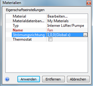

Zuweisen des internen Lüfters
Haben Sie Fragen zum Vornehmen von Einstellungen?
Blenden Sie Gehäuse, Luft und Lüftergehäuse aus.
Wählen Sie den Lüfter aus.
Öffnen Sie das Schnellbearbeitungs-Dialogfeld Materialien auf EINE der folgenden Arten:
Materialdatenbank-Name = Eigene Materialien
Typ = Interner Lüfter/Pumpe
Name = Lüfter
Klicken Sie im Dialogfeld Strömungsrichtung auf die Schaltfläche x.
Anmerkung: Die Strömungsrichtung muss in positiver x-Richtung liegen (1, 0, 0).
Klicken Sie auf Anwenden.
