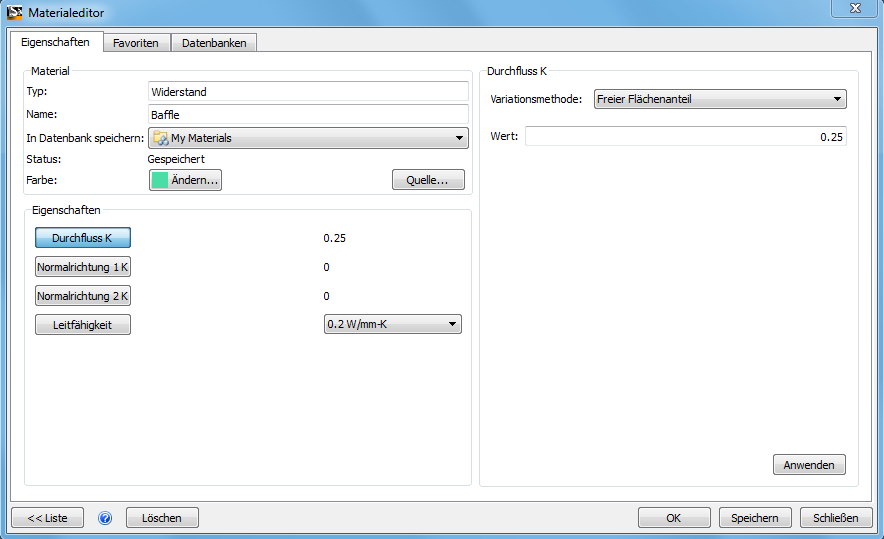

Erstellen eines Widerstandsmaterials für die Umlenkplatte
Haben Sie Fragen zum Vornehmen von Einstellungen?
Klicken Sie zum Öffnen des Schnellbearbeitungs-Dialogfelds auf Bearbeiten im Kontextmenü Materialien:
Typ = Widerstand
Klicken Sie in der Zeile Material auf Bearbeiten....
Geben Sie in das Feld "Name" den Namen Baffle ein.
Wählen Sie Eigene Materialien aus dem Menü In Datenbank speichern.
Klicken Sie auf die Schaltfläche Durchfluss K
Variationsmethode = Freier Flächenanteil
Wert = 0.25
Klicken Sie auf Anwenden.
Klicken Sie auf die Schaltfläche Normalenrichtung 1 K
Wert = 0.
Klicken Sie auf die Schaltfläche Normalrichtung 2 K
Wert = 0.
Klicken Sie auf die Schaltfläche Leitfähigkeit.
Wert = 0.2 W/mm-K
Klicken Sie auf Speichern.
Klicken Sie auf OK.
