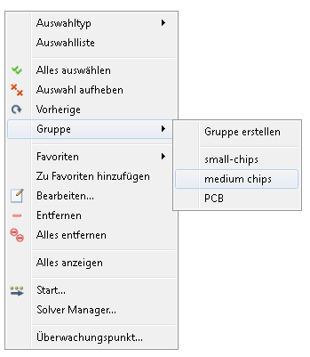

Klicken Sie mit der rechten Maustaste in das Grafikfenster, und wählen Sie "Gruppe". Wählen Sie die Gruppe "medium chips" aus.
