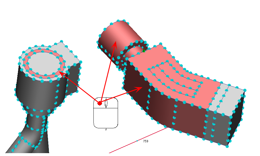

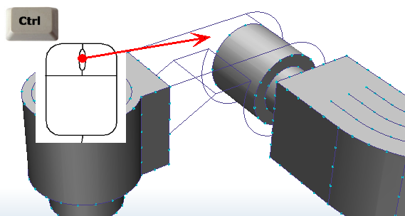

Blenden Sie das Luftvolumen um das Gebläse herum aus (wenn es angezeigt wird).
Wählen Sie das Gebläsevolumen, den zylindrischen Filter und den Bereich um die Leitbleche aus. (Stellen Sie sicher, dass Sie das Volumen zwischen den Leitblechen auswählen, wenn Sie von dem umgebenden Volumen unabhängig sind.)

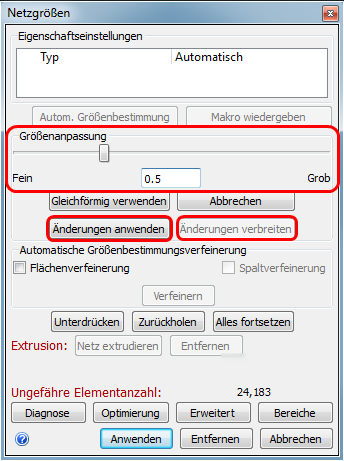

Führen Sie zum Ändern der Netzgröße EINEN der folgenden Schritte aus:
Schieben Sie den Regler Größenanpassung auf den Wert 0.5.
Klicken Sie auf Änderungen anwenden.
Klicken Sie auf Änderungen verbreiten.
