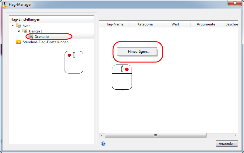

  1. Um den Flag-Manager zu öffnen, klicken Sie auf Konfiguration (Registerkarte) > Designstudienwerkzeuge (Gruppe) > Flags (im Dropdown-Menü).
  2. Klicken Sie auf den Flag-Manager und dann auf den Namen des Szenarios. Klicken Sie mit der rechten Maustaste auf den angrenzenden Bereich und dann auf Hinzufügen.

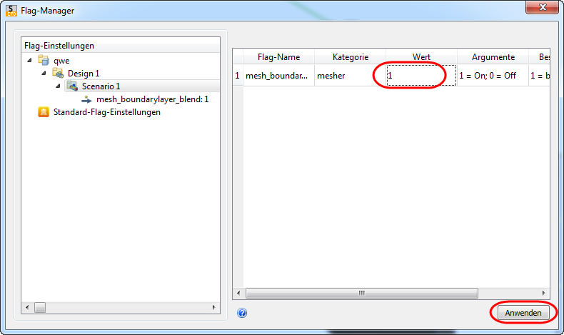

  1. Geben Sie im Dialogfeld Neuen Flag hinzufügen mesh_boundary_blend ein. Klicken Sie auf OK.
  1. Geben Sie 1 in der Spalte Wert ein, und klicken Sie auf Anwenden.
Um den Flag-Manager zu schließen, klicken Sie auf das X in der oberen rechten Ecke des Dialogfelds.
