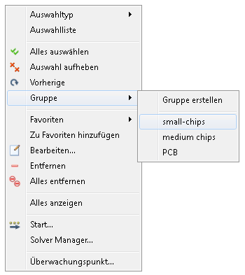

Klicken Sie mit der rechten Maustaste in das Grafikfenster, und wählen Sie Gruppe. Wählen Sie die Gruppe small-chips aus.
