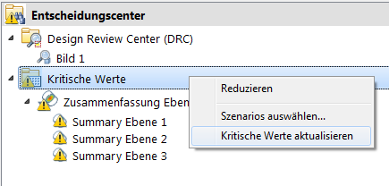

Die Auslassdurchflüsse der beiden Designs werden mithilfe der Funktion "Kritische Werte" des Entscheidungscenters miteinander verglichen. Wir verwenden die Ergebnisebenen, die wir vordefiniert haben, während wir die Auslassrandbedingungen zugewiesen haben.
Klicken Sie im Entscheidungscenter mit der rechten Maustaste auf Kritische Werte, und klicken Sie auf Kritische Werte aktualisieren.

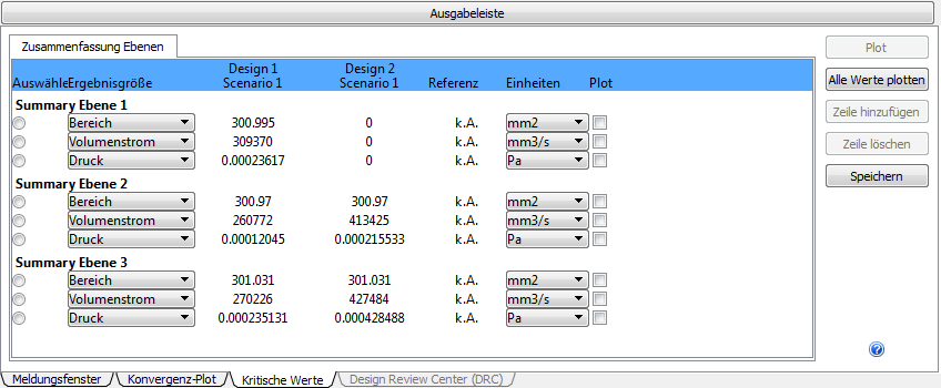

Anmerkung: Betrachten Sie die Daten der Zusammenfassungsebene auf der Registerkarte Kritische Werte der Ausgabeleiste.
Anmerkung: Ihre Ergebnisse können von den hier gezeigten geringfügig abweichen.

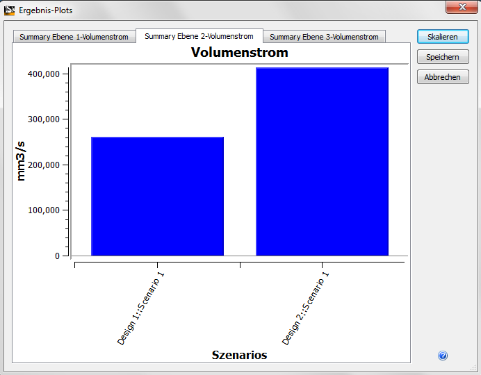

Anmerkung: Indem die Volumenströme von Design 1 und Design 2 miteinander verglichen werden, kann erkannt werden, dass das Entfernen des mittleren Auslasses aus Design 2 zur Erhöhung des Durchflusses durch die beiden anderen Auslässe führt.

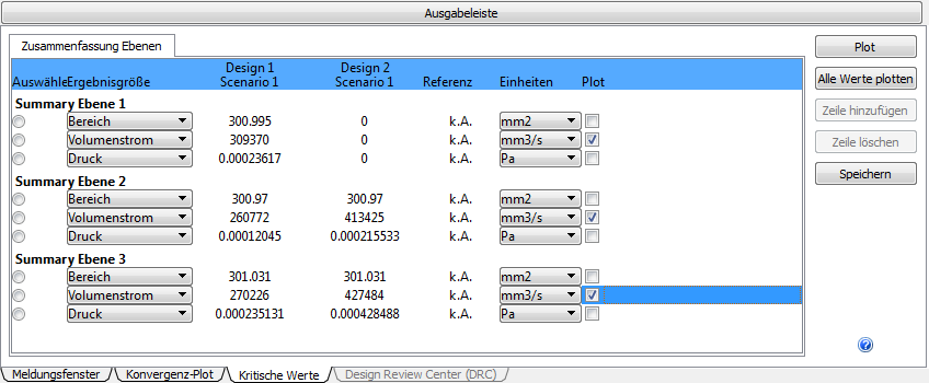

Um die Daten zu plotten, aktivieren Sie bei den Ebenen das Volumenstrom-Plot-Kästchen. Klicken Sie auf die Schaltfläche Plot:
