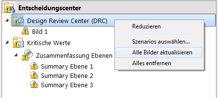

Um Ergebnisse zu vergleichen, klicken Sie auf Entscheidungscenter Im Schnellzugriff-Werkzeugkasten:
Klicken Sie im Entscheidungscenter mit der rechten Maustaste auf den Zweig Design Review Center, und wählen Sie Alle Bilder aktualisieren.

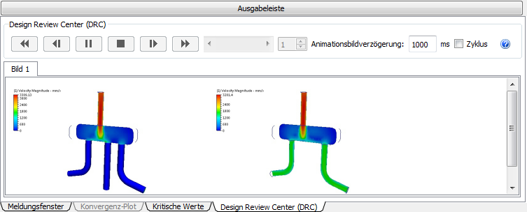

Die Registerkarte "Design Review Center" der Ausgabeleiste sollte nun angezeigt werden. Klicken Sie auf die Registerkarte, falls sie nicht angezeigt wird.
Anmerkung: In der Ausgabeleiste wird eine Miniaturansicht der Designs angezeigt. Das erste Design wird standardmäßig im Grafikfenster angezeigt.

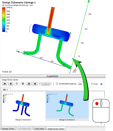

Klicken Sie mit der linken Maustaste auf die Miniaturansicht von Design 2, und ziehen Sie sie in das Grafikfenster:
Vergleichen Sie die beiden Designs mithilfe des Schiebereglers und den VCR-Steuerelementen im Design Review Center-Bereich.

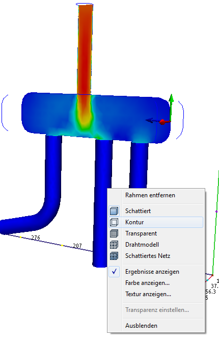

Um die Darstellung des Kanals zu ändern, verschieben Sie den Regler so, dass Design 1 sichtbar ist. Klicken Sie mit der rechten Maustaste auf jeden Kanal, und wählen Sie Kontur.
