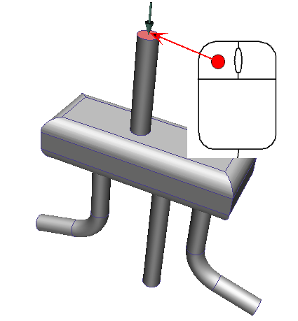

Zuweisen einer Geschwindigkeit von 3000 mm/s zum Einlass
Klicken Sie auf Randbedingungen auf der Registerkarte Konfiguration:

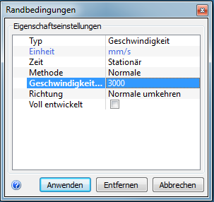

Öffnen Sie das Schnellbearbeitungs-Dialogfeld Randbedingungen mit EINER der folgenden Möglichkeiten:
Typ = Geschwindigkeit
Einheiten = mm/s
Geschwindigkeitsbetrag = 3000
Klicken Sie auf Anwenden.
