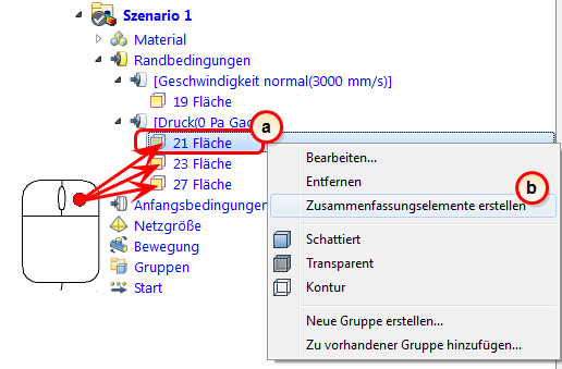

Vordefinieren von Ergebnisebenen an den Auslässen:
- Erweitern Sie die Randbedingungen Druck unter dem Zweig Randbedingungen der Designstudienleiste.
- Klicken Sie mit der rechten Maustaste auf die einzelnen Oberflächenzweige, und klicken Sie auf Zusammenfassungselemente erstellen.
Anmerkung: Auf diese Weise können wir nach Ausführung der Szenarios die Auslassdurchflüsse vergleichen.
