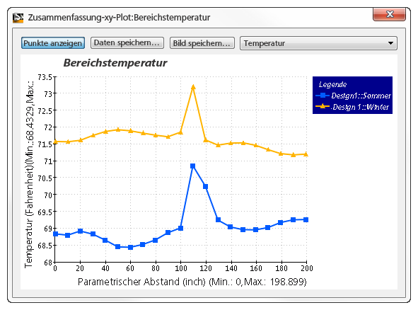

Bei diesem Schritt vergleichen Sie die Temperaturprofile für Sommer und Winter für den Aufenthaltsbereich unter Verwendung des früher erstellten XY-Plots.
1. Klicken Sie im Entscheidungscenter auf Bereichstemperatur.
Anmerkung: Der XY-Temperaturplot für beide Szenarios muss in etwa folgender Abbildung entsprechen:
Anmerkung: Ihr Plot kann leicht unterschiedlich aussehen, abhängig davon, auf welche Stelle Sie auf der Ergebnisebene geklickt haben. Die Trends sollten jedoch diesem Plot entsprechen.
Anmerkung: Wie erwartet stammt die höhere Temperaturkurve aus dem Winterszenario und die niedrigere aus dem Sommerszenario. In der Mitte der Sommertemperaturkurve ist ein abrupter Temperaturanstieg (ca. 2° F über 40 Zoll) zu erkennen. Das bedeutet, dass die Temperaturen am Rücken des Besuchers deutlich niedriger als im Brustbereich sind, sodass er sich möglicherweise unbehaglich fühlt.

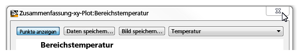

2. Schließen Sie das Dialogfeld Zusammenfassungs-Plot, indem Sie in der oberen rechten Ecke des Dialogfelds auf das X klicken.
