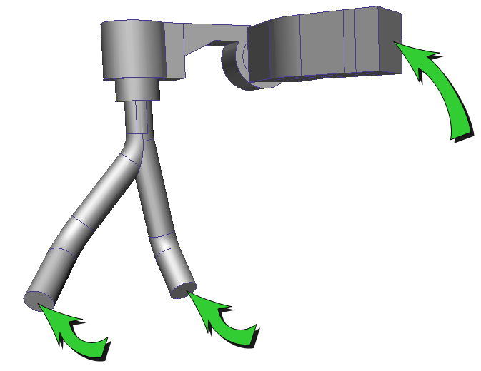

Wählen Sie die Einlassfläche und die beiden Auslassflächen aus (linke Maustaste).
Öffnen Sie das Schnellbearbeitungs-Dialogfeld Randbedingungen mit EINER der folgenden Möglichkeiten:
Typ = Druck
Einheit = Pa; Druck = 0
Klicken Sie auf Anwenden.
Anmerkung: Den drei Öffnungen wurde eine Druck-Randbedingung zugewiesen, wodurch sie als Öffnungen definiert sind. Es herrscht jedoch kein Staudruck im System. Die Strömung wird vom Gebläse erzeugt.
