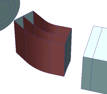

Die Leitbleche sind sehr dünne Metallteile innerhalb des Schachts. Anstatt sie mithilfe von dünnen Festkörpern zu modellieren, werden Flächenteile verwendet. Geometrisch gesehen sind die Teile Flächen, die Strömungen auf den beiden Seiten eines Flächenteils sind jedoch getrennt.

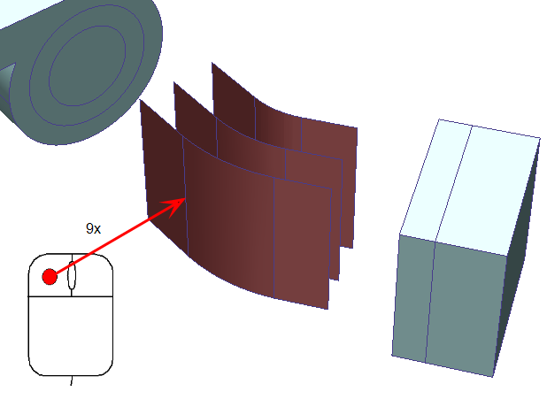

Wechseln Sie in den Flächenauswahlmodus.
Wählen Sie die Flächen der Leitbleche aus (insgesamt 9).

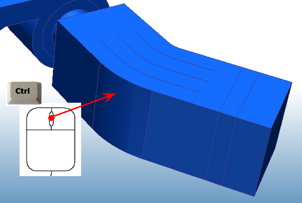

Anmerkung: Möglicherweise müssen Sie die oberen Flächen der Umlenkplattenvolumen ausblenden, um an die mittleren Leitschaufeloberflächen zu gelangen.
