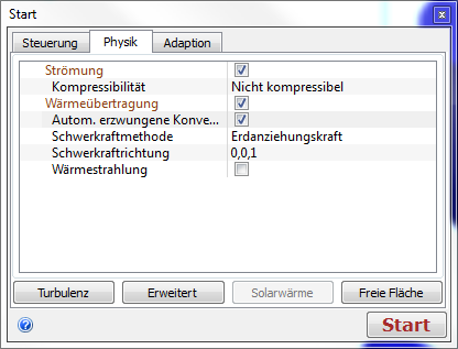

Klicken Sie auf der Registerkarte Konfiguration auf Start:
Haben Sie Fragen zum Vornehmen von Einstellungen?
Klicken Sie auf die Registerkarte Physik.
Strömung = Ein
Wärmeübertragung = Ein
Autom. erzwungene Konvektion = Ein
Klicken Sie auf die Registerkarte Steuerungen.
Auszuführende Iterationen = 100
Klicken Sie zum Starten der Analyse auf die Schaltfläche Start.
Anmerkung: Die automatisch erzwungene Konvektion bewirkt, dass die Analyse automatisch in zwei Stufen ausgeführt wird. In der ersten Stufe wird nur die Strömung analysiert (ohne Wärmeübertragung). In der zweiten Phase wird nur die Wärmeübertragung aufgelöst, und es werden bis zu 100 weitere Iterationen ausgeführt.
Die Anzahl der Iterationen wurde auf 100 eingestellt, um die insgesamt für die Übung aufzuwendende Zeit zu verkürzen. Um die Analyse mit automatischer Konvergenz auszuführen, erhöhen Sie die Anzahl der Iterationen auf 300.
Während der Netzerzeugung werden in der Ausgabeleiste Meldungen mit weiteren Informationen angezeigt.
Nachdem das Netz fertig gestellt wurde, wird die Analyse ausgeführt.
