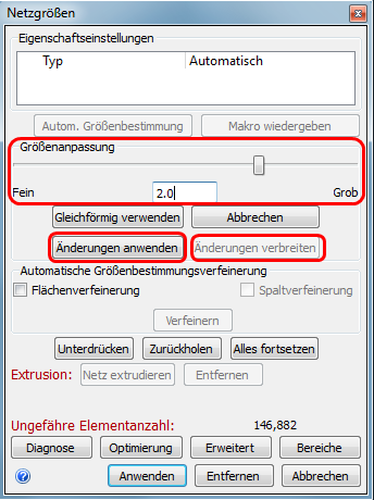

In diesem Schritt wird das Netz auf den drei Kondensatoren vergröbert. Wir tun dies, da die Vorgabegröße feiner als erforderlich ist. Durch die Vergröberung des Netzes wird die Gesamtberechnungszeit der Analyse verkürzt.
Haben Sie Fragen zum Vornehmen von Einstellungen?
Blenden Sie das Gehäuse und die beiden Luftteile aus.
Wählen Sie die drei Kondensatoren aus.
Führen Sie zum Ändern der Netzgröße EINEN der folgenden Schritte aus:
Verschieben Sie den Regler Größenanpassung auf den Wert 2.
Klicken Sie auf Änderungen anwenden.
Klicken Sie auf Änderungen verbreiten.
