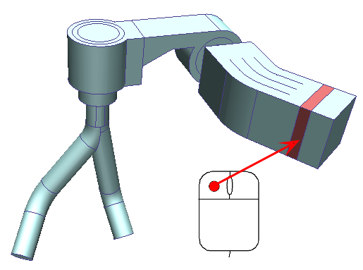

Wählen Sie den Filter beim Einlass aus:
Öffnen Sie das Schnellbearbeitungs-Dialogfeld Materialien auf EINE der folgenden Arten:

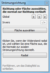

Strömungsrichtung: Klicken Sie auf die Schaltfläche ...

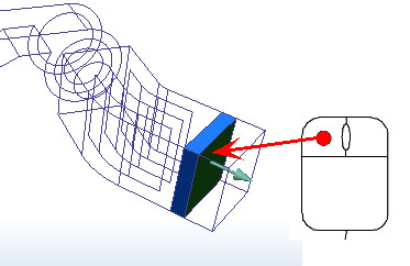

Klicken Sie im Dialogfeld Strömungsrichtung auf die Schaltfläche Fläche auswählen.
Wählen Sie eine Fläche auf dem Filter aus, die senkrecht zur Strömungsrichtung verläuft.
Anmerkung: Anmerkung: Der Pfeil gibt die Normalenrichtung an, nicht die Strömungsrichtung.
Normalrichtung 1 = Global y
Klicken Sie auf Anwenden.
