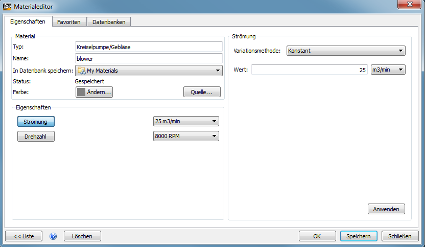

Erstellen des Gebläses
Bevor dem Gebläse ein Material zugewiesen werden kann, muss ein Kreiselpumpen-/Gebläsematerial erstellt werden.
Haben Sie Fragen zum Vornehmen von Einstellungen?
Klicken Sie zum Öffnen des Schnellbearbeitungs-Dialogfelds auf Bearbeiten im Kontextmenü Materialien:
Ändern Sie den Typ in Kreiselpumpe/Gebläse.
Klicken Sie in der Zeile Material auf Bearbeiten....
Geben Sie in das Feld "Name" den Namen blower ein.
Wählen Sie Eigene Materialien aus dem Menü In Datenbank speichern.
Klicken Sie auf die Schaltfläche Strömung.
Variationsmethode = Konstant
Wert = 25 Einheit = m3/min
Klicken Sie auf Anwenden.
Klicken Sie die Schaltfläche Drehzahl.
Wert = 8000 Einheiten = U/Min
Klicken Sie auf Speichern.
Klicken Sie auf OK.
