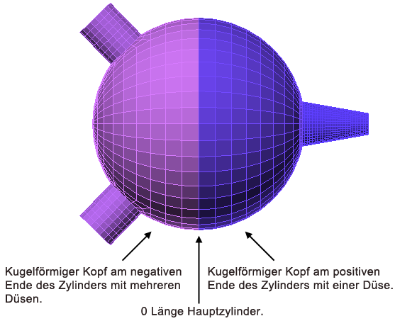

- Wenn die Option Kugelförmig ausgewählt ist, müssen Sie einen Wert im Feld Durchmesser angeben. Ein halbkugelförmiger Kopf wird erstellt, wenn der Durchmesser dem Durchmesser des Zylinders oder der Düse entspricht. Andernfalls wird ein Teilabschnitt einer Kugel erstellt.

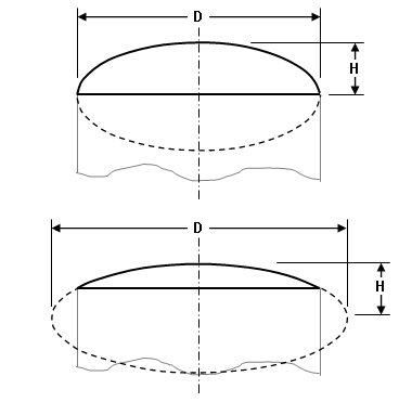

- Wenn die Option Ellipsenförmig ausgewählt ist, können Sie die Bemaßungen der Köpfe mithilfe von drei Optionen in der Dropdown-Liste Eingabetyp für ellipsenförmige Kopfnutzungen festlegen.
- Wenn die Option Direkte Eingabe von Durchmesser und Höhe ausgewählt ist, müssen Sie diese Parameter in den Feldern Durchmesser und Höhe festlegen. Wenn der Durchmesser des Kopfes größer ist als der Durchmesser des Zylinders, weist die Verbindung eine scharfe Biegung auf. Wenn die beiden Durchmesser gleich sind, ist die Verbindung fluchtend.

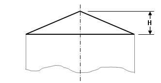

- Wenn die Option Konisch ausgewählt ist, können Sie einen Wert im Feld Höhe angeben. Wenn die Höhe 0 beträgt, wird ein Flachkopf erstellt.
Elliptische Köpfe
D = Durchmesser; H = Höhe

Konischer Kopf
H = Höhe
