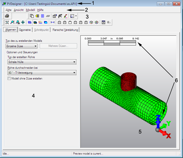

PVDesigner ist ein Programm in Autodesk Simulation, mit dem Sie auf einfache Weise sich überschneidende Zylinder oder konkreter Druckbehälter erstellen können. Dieses Paket erstellt anhand der von Ihnen angegebenen Spezifikationen (Abmessungen) ein Netzmodell der Plattenelemente bzw. Quader. Abbildung 1 zeigt die Benutzeroberfläche.
Abbildung 1: PVDesigner-Benutzeroberfläche
  1. Titelleiste: In der Standard-Windows-Titelleiste werden der Programmname und der Modellname angezeigt.
  2. Menüleiste: Die Menüleiste befindet sich direkt unterhalb der Titelleiste und enthält die Pulldown-Menüs.
  3. Werkzeugleisten: Die verankerbaren Werkzeugleisten bieten schnellen Zugriff auf viele PVDesigner-Befehle. Legen Sie mithilfe des Befehls Ansicht Werkzeugleisten fest, welche Werkzeugleisten angezeigt werden sollen.
  4. Eingabebereich: In den Eingabebereich geben Sie die Abmessungen der einzelnen Segmente des Behälters ein. Einige Eingaben werden auch in eingeblendeten Popup-Dialogfeldern vorgenommen.
  5. Vorschaubereich: Im Vorschaubereich wird das Modell so angezeigt, wie es konstruiert wird.
  6. Miniachse und Skalenlineal: Die Miniachse zeigt den Ansichtspunkt in Bezug auf den dreidimensionalen Arbeitsbereich an, das Skalenlineal stellt die relative Größe des Modells dar. Mit dem Befehl Modell Präferenzen Miniachsen/Dimensionenskala können Sie die Sichtbarkeit dieser Objekte steuern.
  7. Statusleiste: Die Statusleiste zeigt wichtige Meldungen über das Modell an. Beispiel: Wenn Sie versuchen, eine Düse mit einem Durchmesser von 5 Fuß (ca. 1,5 m) auf einem Behälter von 3 Fuß (ca. 0,9 m) zu platzieren, erhalten Sie eine Warnung bezüglich der Größen. Behalten Sie daher die Statusleiste im Auge.

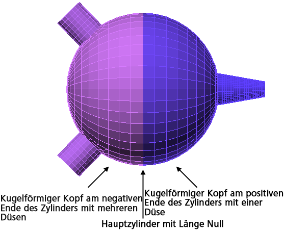

In vielen Fällen können komplexe Behälter mit einem einzigen PVDesigner-Modell erstellt werden. Dabei wird eine Kombination aus Hauptzylinder, Düsen, Köpfe und Düsen auf den Köpfen verwendet. In anderen Fällen können mit PVDesigner mehrere Modelle erstellt und in Autodesk Simulation zusammengeführt werden. (Erstellen Sie jedes Modell getrennt, und verwenden Sie anschließend Zusammenführen.) Beispiele sind in Abbildung 2 und 3 dargestellt.
Abbildung 2: Kugelbehälter mit mehreren Düsen
  1. Düse auf Kopf - Am Ende der Düse wird ein Flansch hinzugefügt.
  2. Kopf auf Zylinder - Eine verjüngte zusätzliche Länge wird zwischen dem elliptischen Kopf und dem Zylinder hinzugefügt.
  3. Flansch auf Zylinder - Der Zylinder ist verjüngt. Eine Düse ist verjüngt und hat einen Kopf. Der Kopf hat eine Düse. Eine Düse ist elliptisch und wurde als Öffnung erstellt, d. h. eine Bohrung in der Seite.
  4. Hauptzylinder mit mehreren Düsen - Eine verjüngte zusätzliche Länge wird zwischen dem elliptischen Kopf und dem Zylinder hinzugefügt.
  5. Flansch auf Zylinder
  6. Kopf auf Zylinder - Eine zusätzliche Länge wird zwischen dem konischen Kopf und dem Zylinder hinzugefügt.
  7. Düsen am Kopf
