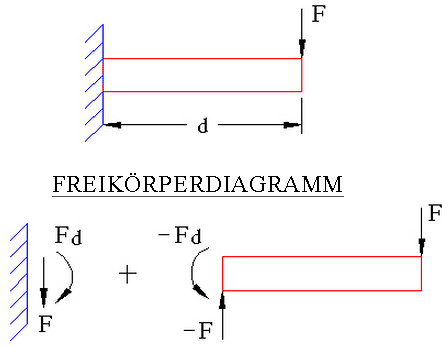

Typische Belastungsanalyseanalysen zeigen Knotenverschiebungen und Belastungen auf den endlichen Elementen. Sie möchten möglicherweise wissen, wie viel Kraft/Moment das Modell auf die restliche Welt ausübt. Beispielsweise löst ein Auslegerbalken, der an einem Ende befestigt und am anderen Ende einer vertikalen Kraft ausgesetzt ist, Reaktionskräfte/-momente aus.
Abbildung 1: Freikörperdiagramm eines Auslegerbalkens
F = Reaktionskraft, die vom Balken auf die Wand ausgeübt wird.
Fd = Reaktionsmoment, der vom Balken auf die Wand ausgeübt wird.
Der interne Kraftrechner gibt Reaktionen an allen Knoten im Modell an. Dies kann ermöglicht werden, indem Sie das Kontrollkästchen Reaktionskräfte berechnen auf der Registerkarte Lösung im Dialogfeld Analyseparameter aktivieren. In der Regel führen nur Knoten mit einigen Randbedingungen zu keinen Reaktionen. Der interne Kraftrechner erzeugt eine Dateiname.ro-Datei. Die .ro-Datei ist eine unformatierte Datei mit direktem Zugriff, die Knotenreaktionen, angewendete Knotenkräfte und deren Unterschieden an Knoten enthält. Diese Datei ist wie die .do-Datei und kann in der Umgebung Ergebnisse verwendet werden (in der Regel gibt es drei Mal so viele Lastfälle). Die Textergebnisse der Reaktionskräfte werden in die Dateiname.l-Datei geschrieben.
