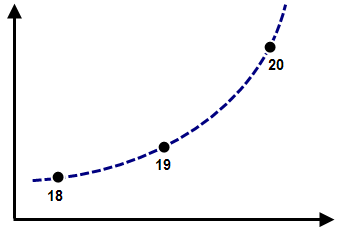

Verschiebung |
| (a) Die Verschiebungen in den Zeitschritten 18, 19 und 20 sind in der Lastkurve so definiert, dass sie der theoretischen Beschleunigung (gestrichelte Kurve) folgen. Wenn die Analyse die gleichen Zeitschritte verwendet, folgt die berechnete Verschiebung auch der theoretischen Beschleunigung. |

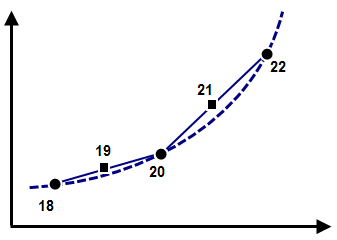

Verschiebung |
| (b) Wenn die Analyse den Zeitschritt reduziert, wird die Verschiebung an den dazwischen liegenden Schritten (Schritte 19 und 21) aus den Datenpunkten der Lastkurve linear interpoliert (Schritte 18, 20, 22). Eine lineare Verschiebung zwischen den Schritten 18 und 20 ergibt eine konstante Geschwindigkeit ohne Beschleunigung. Zwischen den Schritten 20 und 22 ergibt sich eine andere konstante Geschwindigkeit ohne Beschleunigung aus der Interpolation der Lastkurve. Eine plötzliche Änderung der Geschwindigkeit in Schritt 20 kann zu hohen Kräften und Konvergenzproblemen führen. |
| Abbildung 1: Verschiebungslastkurve zur Simulation der Beschleunigung |
