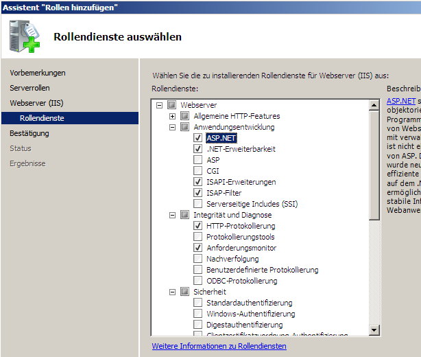

  4. Wählen Sie Rollen im linken Bereich.
  5. Wählen Sie im rechten Bereich Rollendienste hinzufügen.
  6. Aktivieren Sie das Kontrollkästchen Internetinformationsdienste - in W2K8 R2 - Web Server (IIS).
  7. Erweitern Sie den Eintrag Internetinformationsdienste►Webverwaltungstools►Kompatibilität mit der IIS 6-Verwaltung. - In W2K8 R2 - Klicken Sie zweimal auf Weiter.
  8. Aktivieren Sie das Kontrollkästen für die Konfigurationskompatibilität von IIS Metabase und IIS 6. - In W2K8 R2 - Aktivieren Sie das Kontrollkästchen für die Verwaltung und Kompatibilität mit der IIS 6-Verwaltung.
  9. Erweitern Sie den Eintrag Internet-Informationsdienste►WWW-Dienste ►Anwendungsentwicklungsfeatures. - In W2K8 R2 - Gehen Sie zur Anwendungsentwicklung.
  10. Aktivieren Sie das Kontrollkästchen ASP.NET. Die Einstellungen für die .NET-Erweiterungen, ISAPI-Erweiterungen und ISAPI Filter werden automatisch aktiviert.
  11. - In W2K8 R2 -

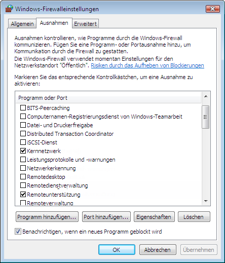

  5. Wählen Sie im Dialogfeld Windows-Firewall die Registerkarte Ausnahmen, und klicken Sie dann auf Port.

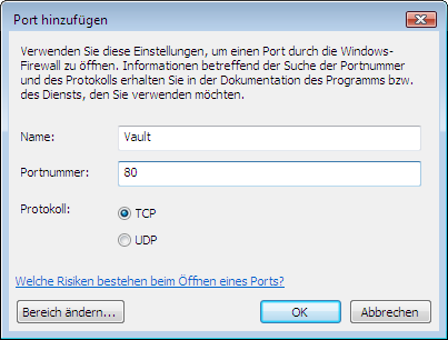

  6. Geben Sie im Dialogfeld Port hinzufügen die angezeigten Informationen ein. Achten Sie darauf, dass TCP aktiviert ist.
  7. Klicken Sie auf OK.

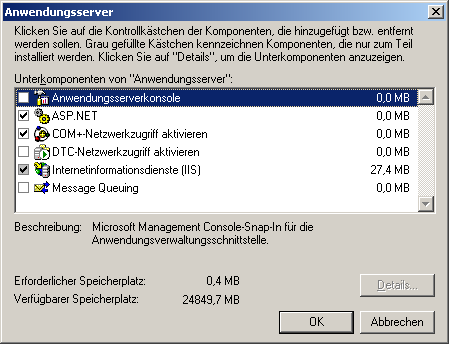

Nach der Auswahl der Hardware für den Datenmanagement-Server (Empfehlungen hierzu unter Hardwarevoraussetzungen), laden Sie die Internetinformationsdienste auf dieses System
  1. Klicken Sie im Windows-Betriebssystem auf Start ► Systemsteuerung ► Software.
  2. Wählen Sie links im Dialogfeld Software die Option Windows-Komponenten hinzufügen/entfernen.
  3. Wählen Sie die Option Anwendungsserver aus, und klicken Sie auf die Schaltfläche Details.
  4. Aktivieren Sie die Option ASP.NET. Dadurch werden auch die Kontrollkästchen COM+-Netzwerkzugriff aktivieren und Internetinformationsdienste (IIS) aktiviert.
  5. Klicken Sie auf die Schaltfläche Weiter. Unter Umständen werden Sie aufgefordert, die Windows Server 2003-CD einzulegen.

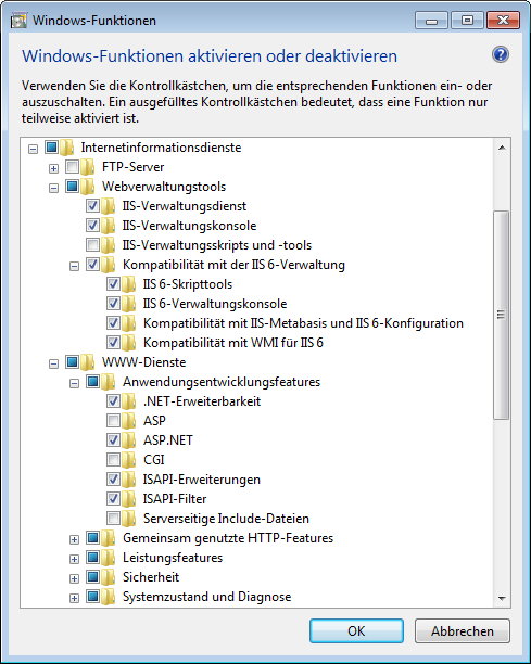

Nach Auswahl der Hardware für den Datenmanagement-Server (Empfehlungen hierzu erhalten Sie unter Hardwarevoraussetzungen ) müssen Sie die IIS-Einstellungen (Internet Information Services) auf diesem System bestätigen. Wenn IIS nicht geladen ist, wird IIS während der Installation von Vault Server installiert.
  1. Klicken Sie im Startmenü von Windows auf Systemsteuerung.
  2. Klicken Sie in der Systemsteuerung auf Programme und Funktionen.
  3. Wählen Sie links im Dialogfeld Programme und Funktionen die Option Windows-Funktionen ein- oder ausschalten.
  4. Aktivieren Sie das Kontrollkästchen Internetinformationsdienste.
  5. Erweitern Sie den Eintrag Internetinformationsdienste►Webverwaltungstools►Kompatibilität mit der IIS 6-Verwaltung.
  6. Aktivieren Sie das Kontrollkästen für die Konfigurationskompatibilität von IIS Metabase und IIS 6.
  7. Erweitern Sie den Eintrag Internet-Informationsdienste►WWW-Dienste ►Anwendungsentwicklungsfeatures.
  8. Aktivieren Sie das Kontrollkästchen ASP.NET. Die Einstellungen für die .NET-Erweiterungen, ISAPI-Erweiterungen und ISAPI Filter werden automatisch aktiviert.

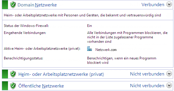

Nach Installation von IIS konfigurieren Sie gegebenenfalls die in Windows 7 integrierte Firewall.
Anmerkung: Wenn Sie die Windows 7-Firewall nicht nutzen, können Sie diesen Abschnitt überspringen.
  2. Doppelklicken Sie in der Systemsteuerung auf Windows-Firewall.
  3. Wenn die Firewall-Meldung besagt „Der Computer wird durch die Windows-Firewall geschützt“, klicken Sie auf die erweiterten Einstellungen links im Dialogfeld Windows-Firewall.
