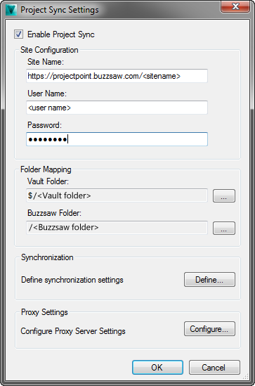

Konfigurieren von Einstellungen für die Projektsynchronisierung
Nachdem die Projektsynchronisierung heruntergeladen und installiert wurde, verfügt Autodesk Vault über einen Werkzeugkasten zur Projektsynchronisierung sowie die Option Einstellungen für die Projektsynchronisierung im Menü Extras. Über das Dialogfeld Einstellungen kann der Administrator Website, Benutzername, Projektordnerzuordnung sowie Synchronisierungs- und Proxyeinstellungen konfigurieren.
Aktivieren der Projektsynchronisierung
Aktivieren und Deaktivieren Sie die Projektsynchronisierung über dieses Kontrollkästchen. Diese Einstellung bezieht sich auf den gesamten Tresor, eine Aktivierung auf dem Client bedeutet also eine Aktivierung für alle Benutzer auf dem Tresor.
Website-Konfiguration
Fügen Sie die URL für die Autodesk Buzzsaw-Website hinzu, auf die Sie synchronisieren. Bei Verwendung einer asiatisch-pazifischen Buzzsaw-Website, fügen Sie der URL einfach 'ap-' hinzu.
Der in dieses Feld eingegebene Benutzername ist der Buzzsaw-Benutzername und das Kennwort, nicht der Benutzername und das Kennwort des Tresors. Jeder Tresor verwendet nur einen Buzzsaw-Benutzernamen, wählen Sie Benutzer und Sicherheit von Buzzsaw daher sorgfältig aus.
Die Website, der Benutzernamen und das Kennwort werden überprüft, wenn Sie zum Buzzsaw-Ordner für die Zuordnung wechseln.
Ordnerzuordnung
Mit der Funktion zur Projektsynchronisierung können Sie eine Zuordnung von einem Tresor-Ordner auf einen Buzzsaw-Ordner durchführen. Es kann nicht mehr als eine Zuordnung konfiguriert werden. Diese Einstellungen werden vom Tresor festgelegt. Wenn Sie mehr als einen Tresor haben, kann jeder Tresor eine eigene Zuordnung haben.
Tresor-Ordner: Klicken Sie auf die Schaltfläche Durchsuchen, und wählen Sie einen Tresor-Ordner aus.
Buzzsaw-Ordner: Klicken Sie auf die Schaltfläche Durchsuchen, und wählen Sie einen Buzzsaw-Ordner aus.
Anmerkung: Durch Klicken auf die Schaltfläche Durchsuchen wird die Website, der Benutzernamen und das Kennwort überprüft. Alle Fehler müssen korrigiert werden, bevor ein Ordner auf der Buzzsaw-Website ausgewählt werden kann.
Nachdem die Zuordnung abgeschlossen wurde, sind die Tresor- und Buzzsaw-Ordner nun einander zugeordnet. Die Ordnerstruktur innerhalb dieser Ordner werden in der Anwendung bei Bedarf wiederholt.
Synchronisierung
Die Synchronisierungseinstellungen ermöglichen Ihnen zu konfigurieren, wie und wann die Synchronisierung zwischen den Tresor- und Buzzsaw-Ordnern stattfinden soll.
Synchronisieren alle Ordner
Wählen Sie das Intervall für die Synchronisierung zwischen Vault und Buzzsaw.
Löschen von Einstellungen
Da Administratoren möglicherweise nicht möchten, dass Tresor-Dateien gelöscht werden, können sie konfigurieren, was mit Dateien im Tresor geschieht, wenn Dateien in Buzzsaw gelöscht werden.
Proxyeinstellungen
    Bei Verwendung eines Proxyservers kann es vorkommen, dass der Tresor-Server keine Synchronisierung mit dem Buzzsaw-Server durchführen kann. Wenn ein Proxyserver vorhanden ist, können die Administratoren das Werkzeug zur Projektsynchronisierung so konfigurieren, dass eine Authentifizierung beim Server erfolgt.
  1. Wählen Sie im Feld Proxyeinstellungen die Option Konfigurieren.
  2. Aktivieren Sie im Dialogfeld Proxyeinstellungen das Kontrollkästchen zur Verwendung eines HTTP-Proxyservers.
  3. Geben Sie im Feld für die Einstellungen des Proxyservers die Daten für den HTTP-Proxy und -Port ein.
  4. Falls Authentifizierung erforderlich ist, geben Sie im Feld für die Authentifizierungseinstellungen die Authentifizierungsinformationen ein. Falls nicht, lassen Sie das Feld leer.
  5. Klicken Sie auf OK.
  6. Das Werkzeug zur Projektsynchronisierung verwendet diese Einstellung zum Synchronisieren von Daten zwischen Vault und Buzzsaw.

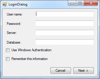

  1. Suchen Sie im Installationsverzeichnis den SDK-Ordner, und führen Sie das Installationsprogramm aus.
  2. Suchen Sie nach Abschluss der Installation die ausführbare Datei im Ordner Autodesk Vault 2012 SDK\util\LifecycleEventEditor.

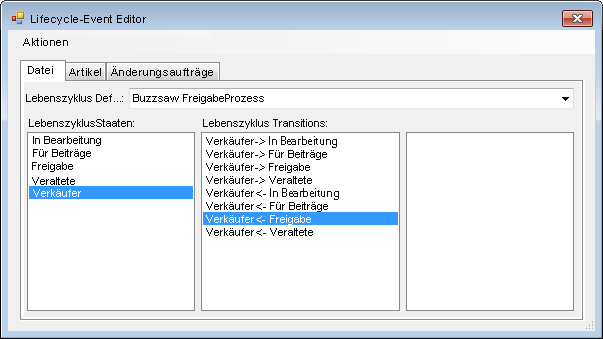

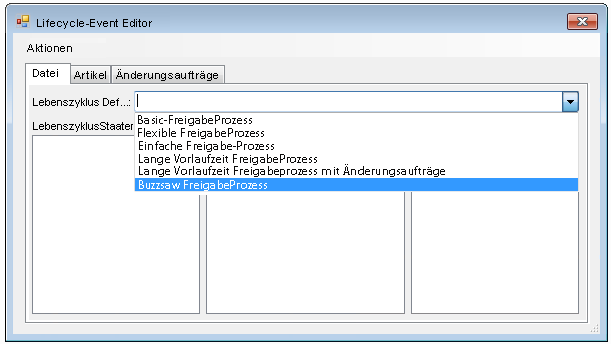

  3. Bleiben Sie angemeldet, und wählen Sie in der Registerkarte Datei die Statusdefinition, für die Sie Ereignisse konfigurieren möchten.
  4. Wenn Sie die Statusdefinition ausgewählt haben, werden die für diese Status konfigurierten Definitionen im Feld Status angezeigt.
  5. Wählen Sie den konfigurierenden Status aus. Beachten Sie, dass die Statusübergänge im Feld Statusübergänge angezeigt werden.
  6. Wählen Sie den Statusübergang, für den Sie ein Ereignis hinzufügen möchten.
  7. Doppelklicken Sie auf das Feld Job-Typen, oder klicken Sie im Menü Aktionen auf Job zu Übergang hinzufügen.
  8. Geben Sie den Namen des Jobs an, den Sie mit dem ausgewählten Statusübergang verknüpfen möchten. Folgende Projektsynchronisierungs-Jobs sind verfügbar:
    Der Befehl Projektsynchronisierung Job-Typ
    Freigeben in Buzzsaw autodesk.vault.projectsync.share
    Aktualisieren aus Buzzsaw autodesk.vault.projectsync.update
    Hinzufügen aus Buzzsaw autodesk.vault.projectsync.add
    Synchronisieren mit Buzzsaw autodesk.vault.projectsync.sync
  9. Wenn eine Datei einen Statusübergang durchläuft, wird für diese Datei ein neuer Job mit dem angegebenen Job-Typ zur Job-Warteschleife hinzugefügt.
    Beispiel: Für den oben angezeigten Statusübergang An Lieferanten freigegeben wurde der Job-Typ autodesk.vault.projectsync.share konfiguriert. Ein Benutzer wählt 15 Dateien und ändert den Status von An Lieferanten freigegeben. Für jede Datei im ausgewählten Dateisatz wird ein Job zur Job-Warteschleife hinzugefügt und an die Buzzsaw-Site freigegeben.
