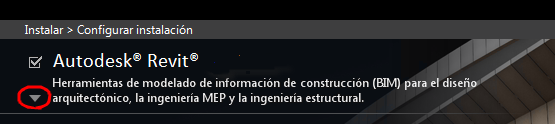

  1. Inicie el programa de instalación de Revit y avance hasta la página Instalar > Configurar instalación.
  2. Haga clic en la flecha que verá debajo del nombre del producto Revit para expandir los parámetros de configuración.
