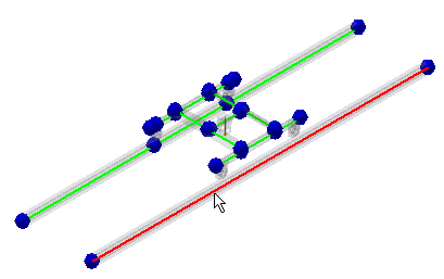

  1. En el grupo Conexiones, pulse Nodo personalizado.
  2. Seleccione la viga, como se muestra en la imagen.
  3. Escriba 6080 mm en el campo de edición de Desfase y pulse Terminar . Inserte un segundo nodo personalizado en la misma viga. Pulse el botón derecho y seleccione Repetir nodo personalizado. Seleccione la misma viga, escriba 3920 mm y pulse Terminar .

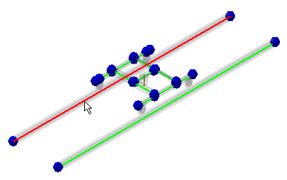

  4. Ahora se insertan nodos personalizados en la viga paralela. En el grupo Conexiones, pulse Nodo personalizado.
  5. Seleccione la viga, como se muestra en la imagen.
  6. Escriba 6080 mm en el campo de edición de Desfase y pulse Terminar . Inserte un segundo nodo personalizado en la misma viga. Pulse el botón derecho y seleccione Repetir nodo personalizado. Seleccione la misma viga, escriba 3920 mm y pulse Terminar .
