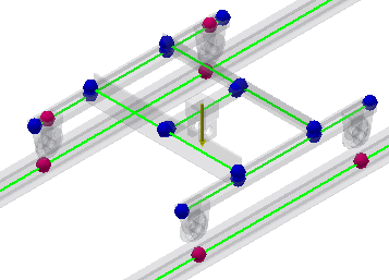

En la ventana gráfica es posible diferenciar gráficamente los nodos personalizados.
  1. En la cinta de opciones, en el panel Parámetros, haga clic en Parámetros de análisis de la estructura.
  2. En la ficha General, en el área Colores, pulse el botón de flecha junto al campo Nodos personalizados.
  3. En el cuadro de diálogo Color, seleccione un color para los nodos personalizados. Seleccione un color rojo y pulse Aceptar para guardar los cambios y salir del cuadro de diálogo Color.
  4. Pulse Aceptar en el cuadro de diálogo Parámetros de análisis de la estructura. Todos los nodos personalizados se muestran en color rojo en la ventana gráfica.
