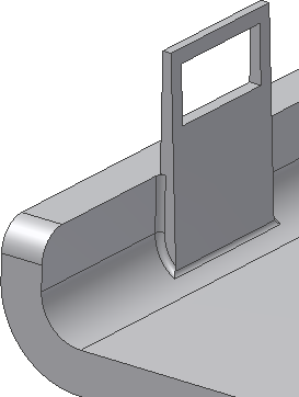

Ahora deseamos aplicar empalmes a las aristas situadas en la intersección entre la grapa de fijación y el sólido de la tapa de la batería. Un empalme estándar puede desempeñar esta función.
No deseamos que el empalme se sitúe alrededor de las aristas superiores (flechas rojas). Las aristas se incluyen porque comparten la cara curva de la grapa de fijación que coincide con la cara curva del cuerpo de la batería. Se denominan "caras fusionadas". Podemos pasar por alto estas caras fusionadas (y todas las aristas que comparten) usando el siguiente procedimiento:
