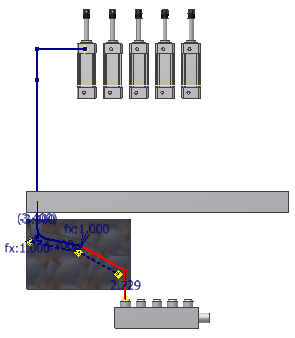

  1. Para verificar los errores de Route01, pulse con el botón derecho en el enrutamiento del navegador de modelo y seleccione Mostrar violaciones.
  2. Para identificar la pieza de enrutamiento que contiene el error, pulse en el error en el cuadro de diálogo Mostrar violaciones y visualícelo en la ventana gráfica.
    El ángulo no válido se encuentra entre los dos segmentos, tal como se indica en la imagen siguiente.
  3. Pulse Aceptar para cerrar el cuadro de diálogo Mostrar violaciones.
  4. En la cinta de opciones, pulse la ficha Enrutamiento grupo Crear Pliegues .
  5. Escriba 0,5 pulgadas en el cuadro de diálogo Pliegue. A continuación, seleccione los dos segmentos que forman el ángulo no válido.
    La curva se crea con un radio de 0,5 pulgadas. El icono de error del navegador de modelo desaparece.
  6. Cierre el cuadro de diálogo Curva.
  7. Para finalizar el enrutamiento, pulse con el botón derecho y seleccione Terminar edición.
