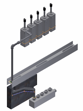

En la cinta de opciones, pulse ficha Conducto de tubería panel Enrutamiento Llenar enrutamiento.
El enrutamiento se rellena con el estilo seleccionado. Cada vez que se llena un enrutamiento, todos los segmentos y accesorios se añaden a la carpeta de conducto asociada.

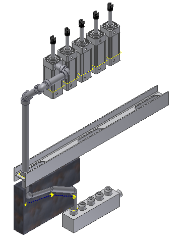

Para editar el estilo de tubos y tuberías, pulse dos veces Route01 en el navegador de modelo.
En la cinta de opciones, pulse ficha Enrutamiento panel Administrar Estilos de tubos y tuberías. Se abre el cuadro de diálogo Estilos de tubos y tuberías.
Pulse con el botón derecho en el estilo ASTM A53/A53M-ASME B16.11 - Welded Steel Pipe en el navegador de estilos y seleccione Editar.
Seleccione 1/4 pulgadas en la lista Diámetro y pulse Guardar.
Pulse Cerrar para cerrar el cuadro de diálogo.
Pulse con el botón derecho y seleccione Terminar edición para llenar el enrutamiento utilizando el estilo editado.
