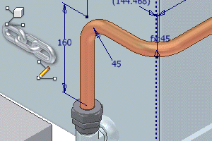

Ruptura del vínculo entre la ruta derivada y el boceto base
Para modificar una ruta derivada independientemente del boceto base , rompa el vínculo entre ellos. Por ejemplo, puede insertar accesorios del Centro de contenido mediante la función AutoDrop y conectar la ruta derivada a otro componente de base.
Nota: Una vez roto el vínculo, no hay marcha atrás.
  1. Active el conducto de tubería.
  2. Pulse con el botón derecho del ratón la ruta derivada y, a continuación, seleccione Romper vínculo.
  3. En cuadro de diálogo de confirmación, pulse Sí.
    La ruta derivada se convierte en una serie de puntos y segmentos de enrutamiento de boceto en consonancia. Hay funciones de edición adecuadas disponibles.
