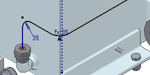

Una ruta derivada se crea tomando como base un boceto 3D en el ensamblaje. Se puede crear un boceto base tomando como base la geometría de cualquier pieza que exista en un ensamblaje estándar de Autodesk Inventor o un ensamblaje de conductos de tubos y tuberías. Debe estar fuera de cualquier enrutamiento. Al utilizar bocetos 3D para crear rutas derivadas, las rutas resultantes contienen exactamente la misma geometría que la seleccionada del boceto base.
Los bocetos 3D pueden estar fuera de una pieza, por ejemplo, puede que desee crear líneas de boceto separadas que sólo sean paralelas o perpendiculares a la geometría de la pieza. Para utilizar la geometría de una pieza, aplique restricciones a un boceto base entre los elementos de boceto y la geometría de la pieza. Las restricciones 3D, como Paralelo y Perpendicular, son significativas para los sistemas de diseño de tubos y tuberías ortogonales. Entre los bocetos base válidos se incluyen:
