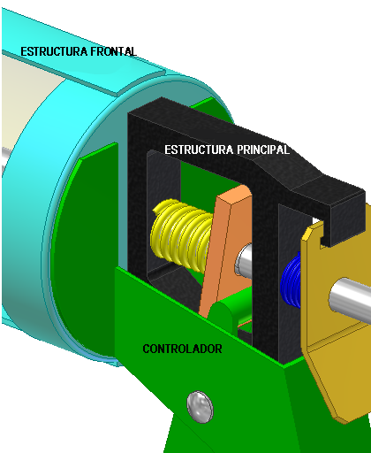

El contacto fijado simula la fijación rígida de las caras entre sí. Entre los contactos fijados típicos se encuentran las uniones por soldadura o encoladas entre dos piezas.
En el modelo, las interfaces estructura frontal-estructura principal y estructura frontal-empuñadura son uniones por soldadura, tal y como se muestra en la imagen siguiente. Los contactos fijados se utilizan para simular estas uniones en la simulación.
