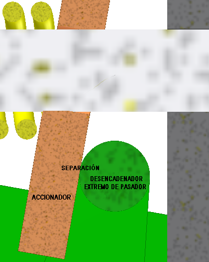

El contacto de separación permite separar las piezas pero impide que éstas se superpongan entre sí.
En el modelo, el extremo del pasador del gatillo entra en contacto con el accionador. Cuando presione el gatillo, el extremo del pasador del gatillo desplazará el accionador hacia delante. Cuando suelte el gatillo, el extremo del pasador y el accionador se separan. Dado que el extremo del pasador no puede penetrar el accionador y es posible que las piezas se separen, la relación de contacto se simula mediante el contacto de separación.
