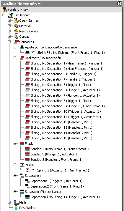

El análisis de tensión de Inventor proporciona los tipos de contacto siguientes:
En el navegador de Análisis de tensión, expanda el nodo Contactos para ver los tipos de contacto que se están utilizando para la simulación de la pistola de calafateo. A medida que se van creando o editando contactos, éstos se añaden a nodos de tipos de contacto existentes o nodos recién creados.

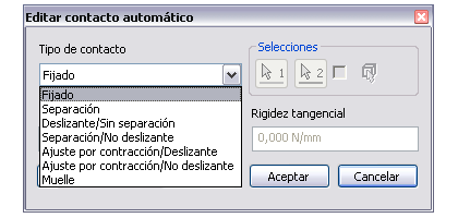

En el navegador, pulse con el botón derecho del ratón en un contacto y seleccione Editar contacto. Aparece el cuadro de diálogo Editar contacto automático o Editar contacto manual de diálogo y muestra los tipos de contacto disponibles:
