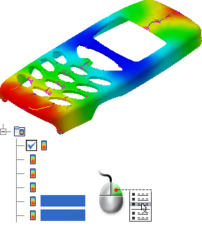

  5. Con el botón derecho, pulse los nodos Trampas de aire y Líneas de soldadura en el navegador; en el menú contextual, active Calco. La visualización de Tiempo de llenado incluye las trampas de aire y las líneas de soldadura como se ilustra en la imagen siguiente.
  6. Puede activar cada uno de estos nodos de forma individual o combinados para visualizar mejor el modelo. Con el botón derecho, pulse los nodos Trampas de aire y Líneas de soldadura en el navegador y anule la selección de Calco.
