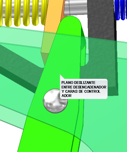

El contacto deslizante/sin separación permite que permite el deslizamiento relativo entre las caras de contacto, pero impide la separación.
El contacto deslizante/sin separación puede darse entre las caras planas como la interfaz gatillo-empuñadura.

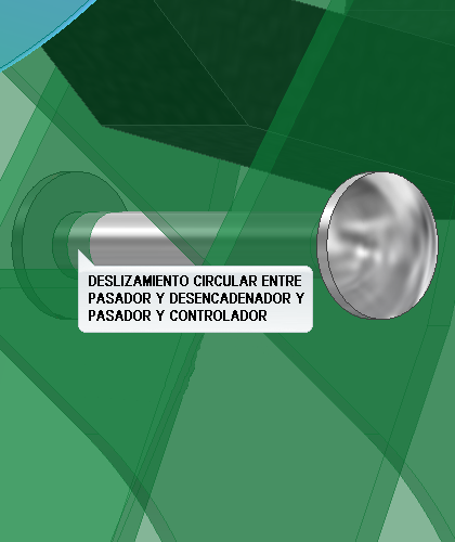

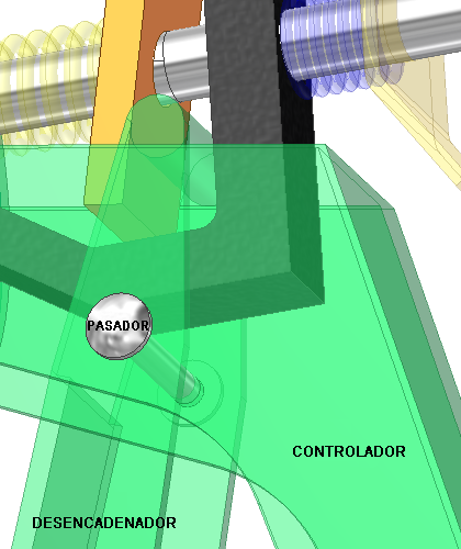

También puede estar presente entre caras circulares como las interfaces pasador-empuñadura y pasador-gatillo.
