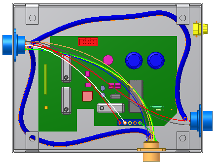

Defina un segundo segmento de arnés entre dos conectores circulares (360575:2 y 360575:1) y alrededor de la placa de circuito impreso (PCB) en el lado opuesto del primer segmento.
  1. Active Harness Assembly2.
  2. Pulse la ficha Cable y arnés grupo Crear Crear segmento .
  3. Pulse el botón derecho del ratón, seleccione Editar desfase y, a continuación, cambie el desfase a 0,200.

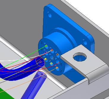

  4. Pulse la cara del conector 360575:2 que se encuentra cerca del conector de alambre 5.
  5. Siga seleccionando puntos como se muestra para crear un segmento similar al de la ilustración siguiente.
  6. Antes de seleccionar el último punto de la cara del conector, cambie el desfase a 0,270.
  7. Pulse la parte inferior del conector, cerca de los pasadores 7 y 8.
    El nuevo segmento se coloca tal como se indica en la siguiente ilustración.
  8. Pulse el botón derecho del ratón y seleccione Terminar para finalizar el segmento.
  9. Guarde el ensamblaje de arnés.
