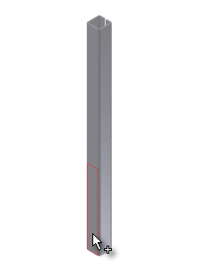

Use la operación Desplegar para designar los pliegues que desee aplanar. No es necesario aplanar por completo el modelo. Puede añadir el patrón de agujeros lineal. En este ejercicio, con el modelo enderezado en el estado actual, desplegará en primer lugar dos pliegues de 90 grados adicionales.

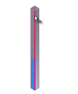

Tan pronto como seleccione la cara mostrada, los pliegues se podrán desplegar con respecto a la cara resaltada:

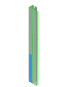

Una vez seleccionado el pliegue, se muestra una vista preliminar de la pieza en el estado desplegado.
A continuación, terminará de crear la operación Desplegar.
