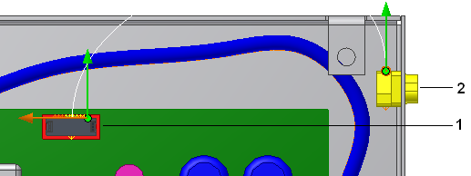

  4. En la ventana gráfica, seleccione el conector inicial (1) y el conector final (2).

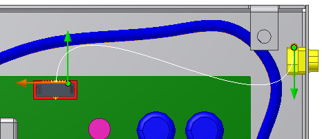

    Aparecen las flechas direccionales y la spline. La flecha verde indica la dirección hacia fuera del conector. La flecha naranja muestra la orientación de la anchura del cuerpo del cable plano. La spline indica la forma inicial del cable plano.
  5. La dirección hacia fuera del conector final no es correcta. Pulse la herramienta de dirección hacia fuera en el área Conector final para cambiar la dirección.

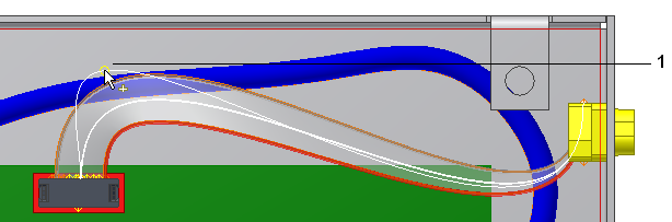

  7. Pulse el botón derecho del ratón, seleccione Editar desfase y escriba 0,500 pulgadas.
  8. Pulse en la ventana gráfica para añadir un punto intermedio (1) con el que controlar cómo el cable plano se aproxima al conector inicial.
  9. Pulse la ventana gráfica para controlar la aproximación del conector final. Esta vez, pulse un punto de trabajo existente (2).

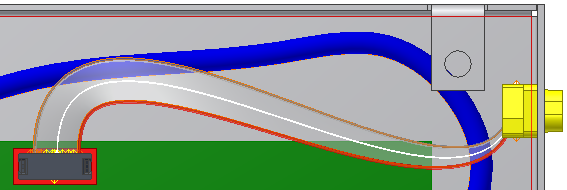

  10. Pulse con el botón derecho del ratón y seleccione Terminar.
