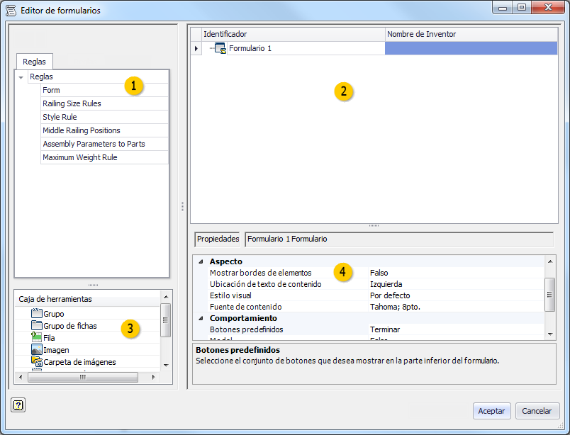

ReglasArrastre y suelte una regla en el árbol de diseño de formularios para añadir un botón al navegador de iLogic. Utilice este botón para activar la regla.
Árbol de diseño de formularioDiseñe el navegador de iLogic en el área del árbol de diseño de formulario.
Caja de herramientas Arrastre un elemento y suéltelo en el árbol de diseño de formulario.
Formulario |
Añade un formulario en blanco de interfaz de usuario. Personalice el formulario mediante el cuadro de diálogo Editor de formularios. |
Grupo |
Agrupa elementos en el navegador de iLogic. Los grupos se reúnen en cuadros y pueden contraerse. |
Grupo de fichas |
Crea un grupo con fichas dentro del navegador de iLogic. |
Fila |
Crea una fila que permite organizar los controles horizontalmente. Los controles se organizan verticalmente por defecto. |
Espacio vacío |
Añade un espacio en blanco en la ficha Navegador de iLogic. |
Identificador |
Añade un identificador de texto a la ficha Navegador de iLogic. |
Divisor |
Añade una barra divisoria cuyo tamaño se puede modificar en la ficha Navegador de iLogic. |
PropiedadesDefina las propiedades del elemento resaltado en el árbol de diseño de formulario. Las propiedades varían en función del elemento seleccionado.
Activación de nombre de parámetro |
Define el nombre de un parámetro de Inventor capaz de asumir los valores verdadero y falso. Para activar este control, defínalo en Verdadero. |
Fuente |
Define la fuente para este control. |
Fuente de contenido |
Define la fuente de los controles que se encuentran dentro de este formulario o grupo. |
Imagen |
Define el archivo de imagen que se va a mostrar en este control. |
Identificador |
Define el texto que se va a mostrar para el elemento en cuestión en el formulario. |
Anchura máxima |
Define la anchura máxima de este control. El número indica el número de caracteres de la fuente especificada. |
Anchura mínima |
Define la anchura mínima de este control. El número indica el número de caracteres de la fuente especificada. |
Acciones de clic |
Define qué hace este botón cuando se hace clic en él. Efectúe la selección en una lista de opciones. |
Mostrar bordes |
Si se le asigna el valor Verdadero, se muestran todos los marcos alrededor de los controles. |
Mostrar texto |
Si se le asigna el valor Verdadero, el texto del identificador se muestra en el botón. Para mostrar solo una imagen en el botón, defínalo en Falso. |
Ubicación de texto de contenido |
Define la ubicación del texto para los controles que se encuentran dentro de este formulario o grupo. |
Información de herramientas |
Define el texto de la información de herramientas para que aparezca al detener el cursor sobre el control. |
Estilo visual |
Define el estilo visual o recubrimiento del formulario. Efectúe la selección en una lista de opciones. |
