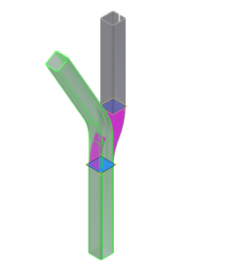

  1. Pulse para seleccionar la cara curva inferior, como se muestra en la siguiente imagen.
    A medida que se seleccionan las caras, la vista preliminar muestra el estado del modelo que se obtiene al anular las curvas de la selección.

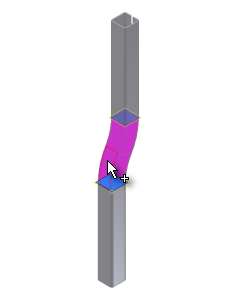

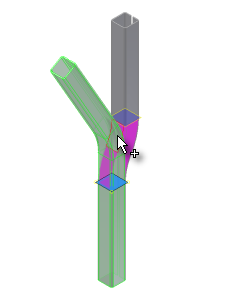

  2. En este ejercicio, enderezaremos el tubo totalmente. Pulse la cara curva superior (no el gráfico de la vista preliminar) para seleccionar la segunda cara curvada.
    Una vez seleccionada la segunda cara curvada, el modelo vuelve a presentar una vista preliminar con el resultado de la eliminación de la curva.
  3. Pulse Aplicar en el cuadro de diálogo Desplegar con el fin de enderezar el modelo como se muestra en la vista preliminar y restablecer el cuadro de diálogo para la siguiente remesa de desplegados.
