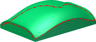

  1. En el panel Superficie, seleccione el comando Engrosado/Desfase.
  2. En la ventana gráfica, seleccione la parte superior de la pieza para satisfacer la selección.
  3. En el cuadro de diálogo, seleccione Superficie para la salida. Especifique una distancia de 3 mm. Utilice la flecha de cambio de dirección para desfasar el perfil hacia el interior de la pieza.
  4. Seleccione Aceptar para crear la superficie de desfase y finalizar el comando.
  5. Resalte la nueva superficie en el navegador para ver.

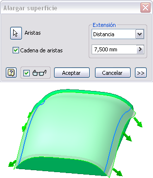

  7. En el menú desplegable, seleccione el comando Alargar.
  8. Seleccione los dos bordes exteriores de la superficie de desfase para satisfacer la selección de aristas. Especifique un valor de desfase de 7,5 mm. Pulse Aceptar para finalizar el comando.

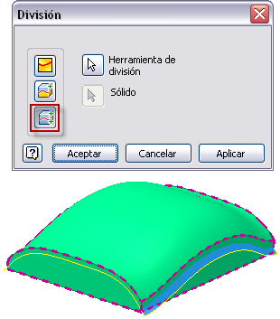

  9. En el panel Modificar, pulse el comando Dividir.
  10. En el cuadro de diálogo, elija la opción Dividir sólido.
  11. Seleccione la superficie de desfase como herramienta de división.
  12. Pulse Aceptar para dividir la pieza en dos cuerpos sólidos y finalizar el comando.
