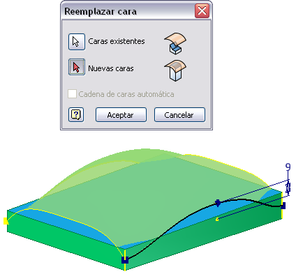

En esta sección, Reemplazar cara se utiliza para cambiar la parte superior del objeto a fin de que coincida con la forma de la nueva superficie.
  1. En la ficha Modelo 3D, panel Superficies, pulse la flecha desplegable para mostrar todos los comandos disponibles en el panel expandido.
  2. Seleccione Reemplazar cara.
  3. Seleccione la cara plana superior para satisfacer la selección de Caras existentes. Cambie la selección a Nuevas caras y seleccione la superficie solevada para satisfacer la selección de Nuevas caras.
  4. Pulse Aceptar para reemplazar la cara plana por la superficie solevada.

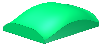

    La parte superior de la pieza se adapta ahora a la forma de la superficie.
